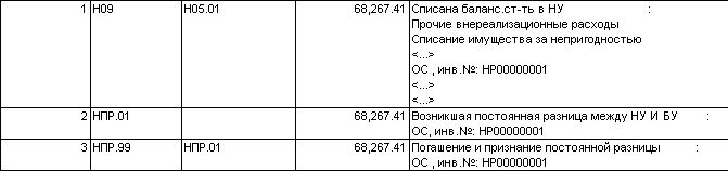

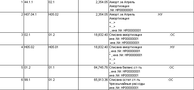

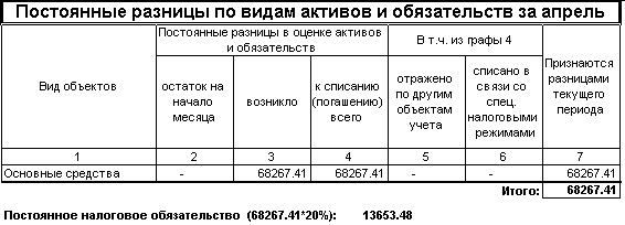

в комплексной 77 делается так:
сформировали документ Списание ОС, который сделал проводки http://forum.klerk.ru/attachment.php?attachmentid=48822&d=1335524846 потом заводим бух справку по списанию балансовой стоимости ОС в НУ и признание постоянной разницы http://forum.klerk.ru/attachment.php?attachmentid=48823&d=1335525045 в итоге при формировании документа Закрытие месяца (бух) выводится отчёт Постоянные разницы по видам активов и обязательств http://forum.klerk.ru/attachment.php?attachmentid=48824&d=1335525160 как оформит это в БП 2.0 ? |
