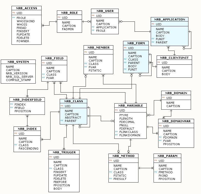

20.04.07
13:05
Схема созданных классов
http://mynaf.narod.ru/schema.JPG |

Проект BusinessFrame на данный момент разрабатывается исключительно мной и не является коммерческим (по крайней мере на текущий момент). Вопрос о пути его развития (коммерческом, открытом) остается не решенным. Сам я занимаюсь 1С (работаю программистом), изучая которую пришел к идеи данного проекта. Также, отчасти, помог беглый взгляд на Axapta. В свою очередь Delphi для меня как увлечение, как язык и среда, который мне нравится.
Чего хотелось? Создать платформу, отчасти схожую с 1С, но с гораздо большей гибкостью. С активным использованием ООП. Метаданные, бизнес-логика, форма клиента, его поведение все хранится в той же базе, где и данные. Бизнес-логика связана с метаданными и выражена как методы класса данных (таблицы). В свою очередь клиентское представление также связано с ними, таким образом при наследовании от общего к частному, наследуются и общие каркасы форм клиента. Код на клиенте исполняется внутреним интерпретатором, на сервере транслируется в обычный SQL. Вот нотация моего видения ООП в РСУБД: Класс - таблица-данных + методы работы с ней. Абстрактный класс - таблицы нет :-) , просто шаблон для наследников. Объект - запись таблицы. Наследование - реляционная связь (FK) с таблицей родительского класса. data member - поле таблицы класса тип данных некоего класса - ссылка (FK) на таблицу класса member function - хранимая процедура, имеющая параметром помимо прочих ссылку на объект и тип класса Инкапсуляция - отсутствует :-( вместо нее технология триггеров (меняем данные, вызываем событие) получается как свойство Полиморфизм - "оберточная" процедура, которая по виду передаваемого класса вызывает соответствующую AfqjПроект BusinessFrame на данный момент разрабатывается исключительно мной и не является коммерческим (по крайней мере на текущий момент). Вопрос о пути его развития (коммерческом, открытом) остается не решенным. Сам я занимаюсь 1С (работаю программистом), изучая которую пришел к идеи данного проекта. Также, отчасти, помог беглый взгляд на Axapta. В свою очередь Delphi для меня как увлечение, как язык и среда, который мне нравится. Чего хотелось? Создать платформу, отчасти схожую с 1С, но с гораздо большей гибкостью. С активным использованием ООП. Метаданные, бизнес-логика, форма клиента, его поведение все хранится в той же базе, где и данные. Бизнес-логика связана с метаданными и выражена как методы класса данных (таблицы). В свою очередь клиентское представление также связано с ними, таким образом при наследовании от общего к частному, наследуются и общие каркасы форм клиента. Код на клиенте исполняется внутреним интерпретатором, на сервере транслируется в обычный SQL. Вот нотация моего видения ООП в РСУБД: Класс - таблица-данных + методы работы с ней. Абстрактный класс - таблицы нет :-) , просто шаблон для наследников. Объект - запись таблицы. Наследование - реляционная связь (FK) с таблицей родительского класса. data member - поле таблицы класса тип данных некоего класса - ссылка (FK) на таблицу класса member function - хранимая процедура, имеющая параметром помимо прочих ссылку на объект и тип класса Инкапсуляция - отсутствует :-( вместо нее технология триггеров (меняем данные, вызываем событие) получается как свойство Полиморфизм - "оберточная" процедура, которая по виду передаваемого класса вызывает соответствующую документация к классам (недописанная): http://mynaf.narod.ru/basic.doc структура таблиц, где хранятся метаданные (одна из версий, перерабатывается): http://mynaf.narod.ru/metadata.JPG схема иерархии классов (те, что созданы): http://mynaf.narod.ru/schema.JPG К сожалению, документации полной нет, так как нет времени даже на разработку. Надеюсь на помощь в идеях и реализации, буду даже рад просто дискуссии |
